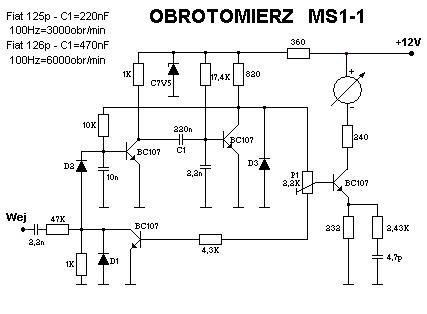

Stare obrotomierze(ze starszych aut) muszą brać sygnał z "-" cewki a nie z kompa, czy przekaźnika. Problem polega na tym, że jeśli masz obrotek na 4cyl to musisz wziąść sygnał z dwóch cewek ale jednocześnie nie możesz zewrzeć cewekk ze sobą dlatego trzeba zastosować diode dla izolacji. Inną możliwością jest przerobienie obrotka na 2cyl i wtedy bierzesz sygnał z jednej cewki.
i dlatego pewnie ja mam problem z obrotkiem z fiata 125 zlosnik.gif podpiety i wsadzony w obudowe od seja spi wszystko wyglada super, swieci ale pokazuje w caly swiat zlosnik.gif przy max obrotach mam moze jakies 3,5 tys obrotow przy podlaczeniu pod jedna cewke zlosnik.gif
najprawdopodobniej dla tego, że "-" do podświetleniea obrotka i uzwojenia wychodzi jednym przewodem z obrotka...
najlepiej sie w piac pod modul a dokladnie pod trzeci pin od okna
Stare obrotki nie będą działać podpięte do modułu PIN3(sprawdzone w praktyce),
dlatego powinieneś pociągnąć sygnał z 2 cewek, dając po drodze 2 diody, wtedy wskazania powinny być ok.
Ja u siebie mam taki sam problem, że na jałowym jest dobrze ok 900rpm a w trakcie jazdy o połowę za mało, max 3500rpm. Wystarczy tylko dać sygnał z 2 cewek pamiętając o diodach i powinno banglać jak trzeba.
pzdr.

Nie mam tych diod jeszcze, ale jak podpiąłem pod '-' cewki to obrotek wreszcie wstał i reagował na dodanie gazu bow.gif
Teraz tylko muszę kupić diody i kabelki...
