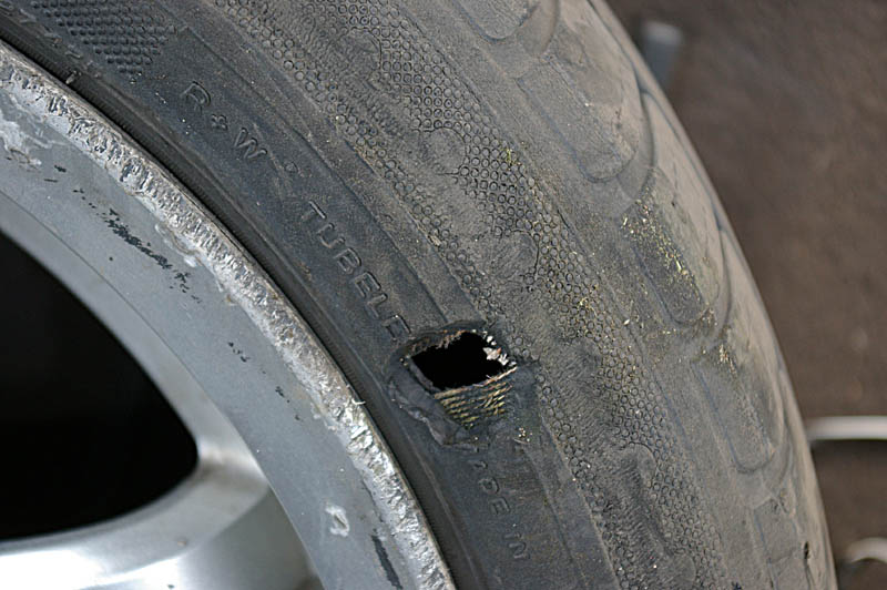

kurka ja tez mialem ostatnio spotkanie z kraweznikiem ,schowal sie w trawie na poboczu i wystawil tylko swoj kant dupy i oto co mi zrobil z oponą
> Ale że Ty Sznyga na takich łysych oponkach jeździsz Wstyd
i wlasnie teraz musze nowe laczuszki sobie sprawic hehe dobrze ze to bylo przy minimalnej predkosci i przyspieszylo to zakupy
> i do tego stare i sparciałe, strach 50 km/h jechać!
Co wy gadacie, nówki sztuki prosto z reichu, 3 sezony jeszcze przelatasz hehe.gif
