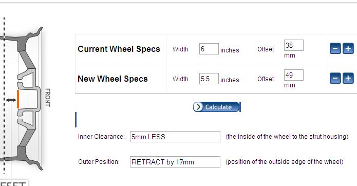

6 cali - 5,5 cala = 0,5 cala
49 - 38 = 11 mm
czyli te drugie beda schowane bardziej o 0,5 cala i 11mm jak sie nie myle grinser006.gif

nie no chyba inaczej
6'-5.5'=0.5'=12.5mm
49mm-38mm= -11mm
> 6'-5.5'=0.5'=12.5mm
> 49mm-38mm= -11mm
> 1.5 mm roznicy jak na moje
troszke inaczej bo powinno byc
5,5-6=-0.5cala
49-38=11mm
