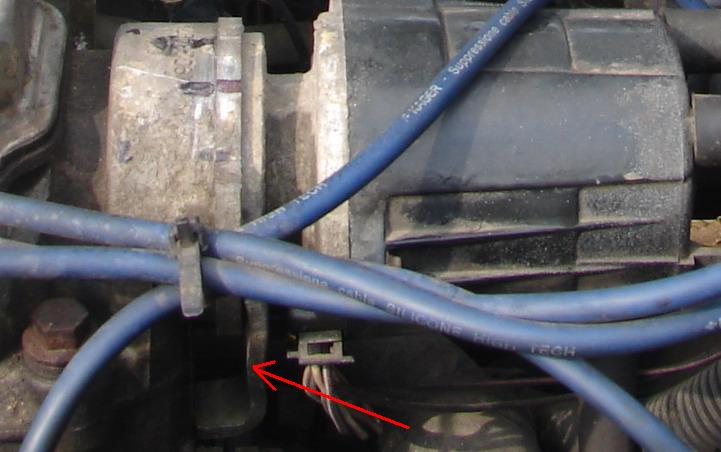

Nie pod moduł tylko pod aparat. Krótko mówiąc: "oring aparatu zapłonowego" ("szczałka" na focie) :

Hmm i takie coś można kupić? No oni chyba nie mają frown.gif więc nie wiem co mam robić, chyba pozostawię to tak jak jest...
Mają, mają... Ale jak zapytałeś o coś co nie istnieje to pewnie, że Cię odesłali... wink.gif
To jest chyba zwykly oring wiec wystarczy podjechac do jakiegos GSu i juz masz. Koszt to tak do 1 PLNa.

Aha zeby.GIF no tak powiedziałem oring i facet sie uśmiechnął zeby.GIF, 1.50zł sztuka, wziąłem 2 bo nie wiem czy mam bosha czy mam delco 270751858-jezyk.gif. Wymieniłem dziś też osłonę przegubu i tłumik ostatni koszt 50zł za robote + 30 zł + 120 tłumik = 200zł nie ma frown.gif

Dokładnie tak, byle rozmiar pasował.

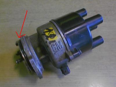

Zanim dotkniesz sruby to zaznacz sobie dokładnie położenie aparatu względem głowicy: weż srubokret/pisak i postaw kreskę jednocześnie na jednej jak i na drugiej części. O tak (czerwone kreski) :
W ten sposób nie przestawisz kąta wyprzedzenia zapłonu.
Potem odkręć nakrętkę 13-tkę, wymień oring, włóż aparat i dokręc nakrętkę tak aby aparat dało się z trudem przekręcić. Ustaw kreską na kreskę. Dokręć nakrętkę jeszcze ze 2 - 3 obroty, dalsze dokręcanie nie ma sensu, nakrętka będzie się dokrecać ale kosztem wyginania się metalowego wspornika.

Po odkręceniu nakrętki rozumiem że aparat będę mógł swobodnie zdjąć i wyczyścić tam wszystko i zamontować nowy oring?

Tak, wygląd aparatu po wyjęciu masz kilka postów wyżej wink.gif Przygotuj się na niespodziankę: będziesz miał wrażenie, że dali Ci w sklepie niewłaściwy oring. Stary będzie twardy jak z plastiku i o przekroju kwadratowym grinser006.gif

Wystarczy poluzować i już będzie się kręcić. Aparat jest wsunięty w otwór a dociska go metalowy wspornik. Nakrętka 13-tka dociska ów wspornik a przez niego aparat. Na focie poniżej zaznaczyłem łapę tego wspornika, która dociska aparat. Z drugiej strony jest taka sama (widać jej kawałek na zdjęciu w poście powyżej)
Do ustawiania zapłonu wystarczy poluzować i obracać, ale ty musisz wyjąć cały aparat więc musisz odkręcić nakrętke i zdjąć wspornik a potem aparat.

Dokładnie tak. Tylko dokręć zgodnie z opisem powyżej. Jeżeli za lekko dokręcisz będzie ciekło. Jeżeli za mocno - bedzie giął się wspornik
Żeby wszystko było jasne: wspornik to część nr. 1 w kształcie litery Y

OKi zrobiłem smile.gif. Stara uszczelka nie była na oko taka zła, wyczyściłem jak się da szmatką olej z bloku silnika rozebrałem aparat i wyczyściłem ten biały nagar, było go troche. Zmontowałem, odpaliłem i jest git. Zobaczymy czy będzie ciekło?
