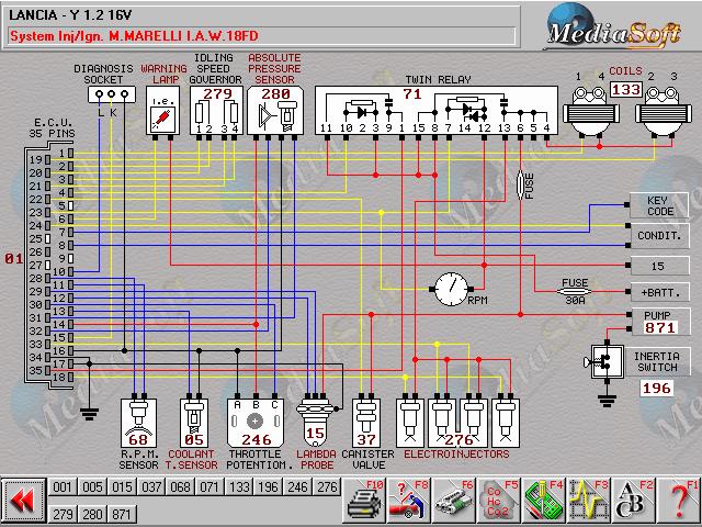

A masz może gdzieś schemat pinów kompa od 16v ?
a cewki trzeba odwrotnie podlączyć bo w 8v pod pin 1 jest podłączona cewka 2 i 3 garka a w 16 1 i 4 garnek, tak samo jest z druga cewka podłączoną pod pin 19 ok.gif
> jadę robić z elektroniką i wolałbym to mieć
afaik nie ma takiego schematu do 8v sa tyle zwykle...
ale przecie roznica jest tylko w tym ze odwrotnie sa podlaczone cewki i dodatkowy kabel do wtrysku...
zrobilismy tylko odziwo cewek nie trzeba było zamieniać icon_eek.gificon_rolleyes.gif

hmm.gif trzeba by zamienic je kolejnoscia i sprawdzic czy bedzie dzialac bo zawsze zamienialem hmm.gif
> zawsze zamienialem
nie dziala naodwrot zaplony sa ,chociaz ze schematu wyika tak jak Ty mowiles
