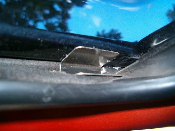

Witam, zakupiłem owiewki firmy HEKO. Według intrukcji muszę odkleić kawałek przylepca (dosłownie dwa cm przylepca od strony słupka środkowego) i następnie włożyć resztę kończąć przy lusterku. Dodatkowo mam jakąś metalową blaszkę, którą nie wiem gdzie użyć.

Teraz to ja już nie wiem jak to zrobić. Czy ktoś ma na to jakiś patent? Jak Wy to zakładaliśćie - Punto I 3D.

blaszki wepchnąłem w owiewkę w 1/3 długości patrząc od lusterek. Ich sens jest chyba taki aby owiewka nie wypadła przypadkiem wink.gif - aczkolwiek co i rusz musiałem je rozginać i dopychać, bo zdarzało się, że owiewki chciały zjeżdżać razem z szybą.

No właśnie ale jak te blaszki włożyć? Jeżeli blaszka wygląda tak \_/ to w taki sposób w górę? Czyli coś takiego
|-| - uszczelki w szybie (góra)
/-\ - to jak ma wejść ta blaszka.
Dodatkowo dlaczego w 1/3 a nie na końcu przy naklejce, ja tak mam podane na rysunku, tylko nie mam podane jak tą blaszkę wlożyć.
tak. po włożeniu owiewki wpychasz blaszkę - aby docisnęła ona owiewkę do uszczelki.
od zewnątrz. ||/I\|
uszczelka-owiewka-blaszka (odwrócone U)-uszczelka

Ta moja blaszka jest kilka razy szersza aniżeli szyba. Czy to nie będzie wyglądąlo tak, że szyba będzie miała w tymi miejscu przerwę? I będzie do tędy powietrze przechodziło?

Nie pamiętam już czy coś z blaszką kobminowałem (w sensie jakiegoś przyginania ) czy też nie.

Blaszkę musisz włożyć w ten sposób /-\ w szczelinę w którą wchodzi szyba (w górnej części drzwi). Ma ona powodować, że przy zamykaniu szyby nie będzie ona ocierała o owiewkę. Blaszkę montujesz jak najbliżej słupka drzwi.
Gdybyś jeszcze miał wątpliwości hmm.gif to może

Zamontowałem już. Same owiewki tasmą popklejałem w wielumiejscach. Dodatkowo ten metalowy kawałek również "potraktowałe" taśmą dwustronną. Wszystko trzyma ladnie.
