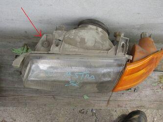

Co reguluje się (którą płaszczyznę) tą małą śrubką?? [załącznik]

Ustawianie w poziomie
wedlug mnie to jest niemozliwe aby sruba umieszczona pionowo regulowala swiatlem lewo/prawo!!!!!!
A wg mnie tak po prostu jest...
heh slyszalem, co prawd nie ogladalem lampy wyjetej i nie widzialem tej sruby, ale zawsze wydawalo mi sie ze najprostsze sposoby sa najlepsze i wedlug mnie najprosciej regullowac lewo/ prawo jest przy pomocy poziomej sruby. ale jak widac nie zawsze to co najprostsze bywa stosowane...pozdrawiam....

A gdzie Ty tam masz poziomą śrubę??
