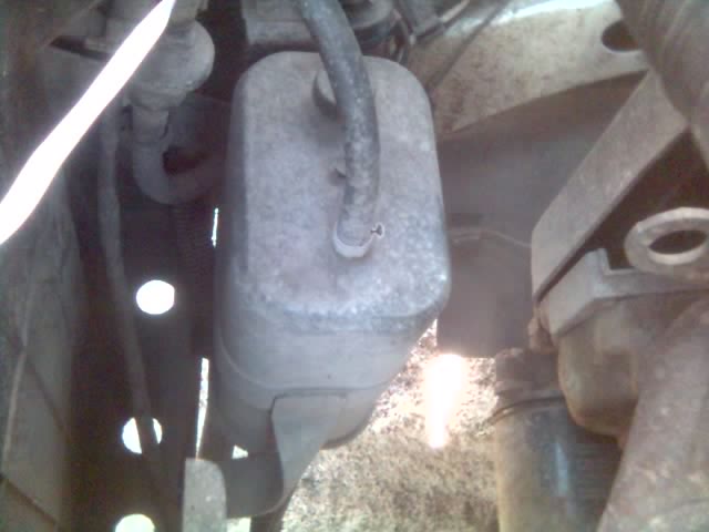

co za ustrojstwo?
mala czarna prostokatna skrzyneczka umieszczona od przodu unolota po lewej stronie pomiedzy leflektorem a chłodnicą z jakims korkiem czy cus od góry ..co to ma byc ...?a tu jest foto.. blagam.gif

Chwytacz oparów paliwa.

a po ciorta to w unolocie...i jak to dziala ?i czy musi byc?no i jak sprawdzic czy jest w pelni sprawne? confused.gif

ja słyszałem nazwę " pochłaniacz par paliwa" ale o to samo biega

musi nie musi jak jest to po ciorta ruszać 270751858-jezyk.gif zdejmij wężyk z zaworu zobaczy jak ci autko zacznie zwiększać obroty bo nie będzie mieć podciśnienia, pociąga sobie opary z baku i podaje je do spalenia, może z założenia miało dzięki temu mniej spalać icon_rolleyes.gif, a możę tak jak kolega pisał ze względów ekologicznych trudno powiedzieć wink.gif

Też tak słyszałem - Układ recyrkulacji par paliwa.

Dokładnie jak piszesz - miałem kiedyś awarię, że autko strasznie pływało z obrotami. Myślałem, że mnie szlag trafi. Pojechałęm do gazownika na regulację, ale to samo działo się na LPG i Pb95. Gazownik znalazł właśnie spadnięty wężyk... I jak ręką odjął winner.gif

Jesli to jewst niepsrawne (zwykle gdy jakiś elektrozawór się uszkodzi) to czuć podczas jazdy opary paliwa, u mnie tak było - poszedł papa elektrozawór ten kwadratowy
