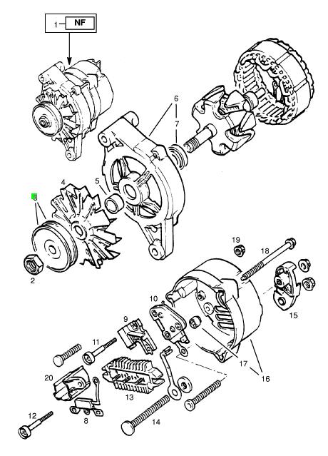

Macie jakieś pomysły, doświadczenia . Bardzo pomocny byłby rysunek, przekrój tego alternatora, bo ja mam w książce naprawy tylko Bosha>

Sa dwa rodzaje alternatorów Delco w silnikach 1,4 (jaki masz dokładne oznaczenie silnika? Masz wspomaganie?)

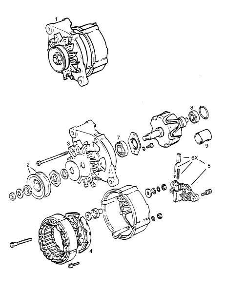

Pozwolę sobie przyłączyć się do wątku - ten zamieszczony niżej to Bosch czy Delco ?
Pytam, bo w swoim oznaczeń nie widzę i musiałbym go wyjąć, a przymierzam się do wymiany łożysk (nie muszę montować gwizdków na końcówkę rury wydechowej tak świetnie udaje sprężarkę).
Ten dolny na rysunku wygląda identycznie (z tym, że silnik mam 1,6 - ale to chyba nie ma znaczenia)
> Witam - zwłaszcza kol. Lelka
> Bosch czy Delco ?
Oba są Delco.
W C16NZ były stosowane następjące alternatory (zakładam że masz wspomaganie):
62 04 00 - to Delco, ż tym ze już nie stosowany i należy stosować 12 04 108
12 04 100 (Delco, bez klimy)
12 04 092 (Bosch)
12 04 108 (Bosch)
> Gdybyś jeszcze podał symbol alternatora lub numery łożysk to
do Boscha idą 6201 i 6203 a do Delco 6303 i 6202. dostępne w każdym sklepie z częściami do ciągników wink.gif
Wspomagania nie mam - ma to znaczenie ?
BTW - zastanawiam się, dlaczego jakiś "związek mechaników/elektryków" nie wytoczył Ci jeszcze procesu o znaczące uszczuplenie ich dochodów uzyskiwanych z naciągania naiwnych klientów hmm.gif
PS. wspomniane łożyska miałem teoretycznie wymienione niecały rok temu - niestety auto musiałem zostawić w warsztacie, a sam byłem w pracy. Bez komentarza.
Do C16NZ bez wspomagania szły altki:
12 04 100 Delco, taki jak na drugim rysunku powyżej
12 04 072 Bosch, taki:
