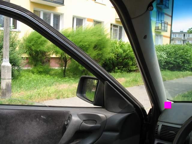

nie wiem jak w "G", ale w w eFce (jeśli nie ma w lampce)
moim zdaniem najlepiej założyć tak jak mam u siebie
czujnik widoczny w górnej części słupka

Też będę zakładał w tym miejscu. Czujnik na słupku najlepiej chroni wnętrze samochodu z otwartą szybą - zadziała nawet, jeśli ktoś włoży do środka rękę.

taa na latające żyjątka też działa 270751858-jezyk.gif tzn. aktywuje alarm a nie zabija grinser006.gif

I to chyba najlepszy sposób - wszystkie serwisy od alarmów

Ja mam w tym miejscu ,co różowy kwadrat."Łapią" wszystko do tylnej szyby.
