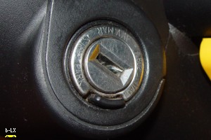

nie, bo w punto nie ma świateł postojowych, tylko są pozycyjne
a jak chcesz załączyć pozycyjne to wciskasz ten przycisk co jest przy stacyjce i przekręcasz do tyłu kluczyk

mlot.gif Wciskasz przysisk stacyjki i cofasz w pozycje PARK.
No wlasnie tez tak probowalem i specialnie teraz bylem zobaczyc jeszcze no i lipa nieda rady przekrecic kluczyka do tylu po wcisnieciu przycisku....

musisz go przytrzymać i przekręcić kluczyk, czasem trzeba głęboko wcisnąć przycisk
Prawda jest taka, że jeśli długo tego nie robiono, to pierwszy raz będzie ciężko. Potem będzie już coraz lżej.Dokładnie tak było u mnie.

Ruszaj lekko kierownicą - jeśli zaskoczyła jej blokada i kierownica "opiera się o blokadę" to nie da rady przekręcić kluczyka. Ten szary przycisk trzeba trzymać mocno wciśnięty podczas przekręcania. Oczywiście po przekręceniu kluczyka w pozycję PARK da się go wyjąć.

pomajstruj kluczykiem w stacyjce przy przyciśniętym przycisku, bo jest opcja że trzeba go docisnąć do stacyjki zdaje mi się ok.gif
