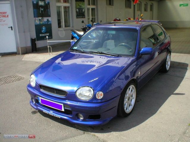

Za 15 000 to bym brał Corollę G6 z pakietem TTE i silnikiem 1,6 16 V
jak sie przejedziesz taką Corolką gwarantuje ze sie zakochasz.
zobacz TUTAJ
tu troche drozsza ale chodzi o takie auto...
Jezdzilismy i mnie raczej zniechecila swoja stylistyka. Dodatkowo, w firmie swego czasu mielismy 2-letnie rolki i jakos nikt ich z roboty nie polubil, ale to inna bajka.
> a w koncu trafila mi sie Corolla a ze mialem corolle kiedys taka sama
IMO Corolla, doslownie pod kazdym wzgledem, z wyjatkiem legendarnej bezawaryjnosci, jest autem co najwyzej przecietnym - mowie tu o stylistyce, egronomii, wlasciwosciach jezdnych, wnetrzu i calej reszcie.
Napewno nie ma tego czegos co ma Civic. A majac 15k PLN celowalbym w jakiegos 5 gen 1.6 VTi w sedanie, z ostatniego roku produkcji - 1995. Auto wprawdzie nie najmlodsze, ale chyba lepsze to niz np. 6 gen 1.4 o dwa lata mlodszy, badz jakas Corolla.
