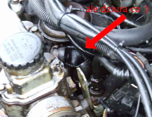

maska w góre...A WSZYSTKO TAM W WSZYTSTKO W OLEJU :(
czesc
chce dola dziś płynu do spryskiwacza...
a tu wszystko zafajdane w oleju...
wiec szukam...i nie trzeba było bardzo szukać...
dziura taka ze HEJ...musiała guma być chyba bardzo sparciała skoro wąż tak bardzo pękł...
OCENCIE SAMI...
pytanie...
co to zaguma
może jaki numert katalogowy...
jaka to musi być guma?
serdeczne dzieki
pozdrawiam
to zwykłe kolanko gumowe, odpowietrzenie skrzyni korbowej,

pytanie czy może być zwykły wąż gumowy...
Musi być z gumy olejoodpornej. Inaczej długo nie wytrzyma.
Poza tym nie wygniesz z rury takiego kolanka bo się wąż zagnie.
Chyba jednak będzie pasować. Odma składa się z dwóch części. Kawałka rury i właśnie takiego kolanka. Jeśli tylko samo kolanko jest dziurawe to cacy.
Przydałoby się obejrzeć dolną część odmy czy jest w dobrym stanie.
> czy coś takiego jest OK?
> http://www.aps.net.pl/sklep/product_reviews.php?products_id=13334
Będzie OK. Ze skrzyni korbowej wystaje rurka i dopiero na niej siedzi odma. Zresztą sam zajrzyj za silnik lub rzućokiem na fotę. Zaznaczyłem strzałkami opaski czyli miejsca gdzie kończy się guma:

Melduję że u mnie to samo wypatrzylem. Zdążyłem na szczęście przed zapaćkaniem olejem komory silnika. Na razie owinąłem awaryjnie taśmą izolacyjną pęknięcie i trza cosik wykombinować. Skoczę na szrot pod Staszowem i może coś kupię.
Pozdrawiam.
> korzystałeś juz może z tego sklepu bo asortyment bardzo mi sie podoba
no niestety nie korzystałem...i chyba nie bede...wybieram sie własnie do sklepu przy salonie OPLA...tam chyba najpredzej znajde
ja kupilem w sklepie z czesciami do opla orginalne kolanko za 20 zl
numeru niepamietam ale powiedzialem o jaka odme chodzi i gosciu odrazu wyciagnol wlasciwa jak by nie mieli to daj znac na priva podam adres w katowicach ale mysle ze w ASO nie powini miec drozej
> drozej
oczywiscie, ze maja drozej. w hornecie (aso) we wroclawiu krzykneli mi 112zl + min 2 mies czekania :/
zrobilem z kolanka miedzianego i rury olejoodpornej. nie jest to jakis majstersztyk ale dziala.
