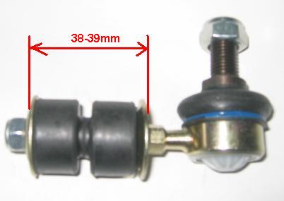

Często po prostu śruba rdzewieje i się urywa. Obie końcówki muszą być przykręcone tak samo. Mierzy się odległość między podkładkami.
Nie pamiętam ile ma być, ale było o tym kilka razy nawet nie dawno. Zresztą i tak zaraz ktoś napisze ile smile.gif
> Zapodam obrazek
