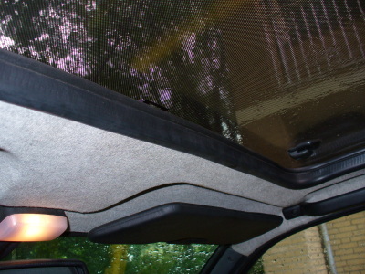

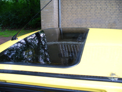

Jak nie zapomne to jutro pstrykne. Opisowo to jest tak, ze z przodu szyberdachu jest jakby zawias, z tylu jest pokretlo ktore otwiera szyberdach tylko do gory, tzn nie odsuwa go do tylu. A na szkle sa patenty do przymocowania zaslonki (chyba bo nigdy jej nie widzialem, poprzedni wlasciciel "zgubil")
naiwnie sie łudzę ze jak kupie szyber dobrej firmy i zamontuje u dystrybutora, ktory daje 5 lat gwarancji na montaż to nie bedzie lipy
> Zdjecie 1w zalaczniku
z tego co widzialem, to w seju (fabryczny szyberdach), jest w specjalnym wytłoczonym miejscu.
a szyba jest praktycznie na równo z dachem.
zeby przelozyc szyberdach fabryczny do auta ktore go nie ma, trzeba by z dachem wyciąć.
niewiem czy w CC tak samo jest, ale jak widze zdjecia od wewnątrz auta to wyglada to tak samo,
najwiecej widac od zewnatrz jak dach jest otwarty smile.gif wtedy widac ze to wytłoczona forma jest i w to szyberdach idzie smile.gif
a wszystkie inne dachy, te niefabryczne jednak chyba wystaja troszke nad dach, tak jakby właz założyć na dach 270751858-jezyk.gif
oczywiscie nie ze tak jakos wystaje to strasznie ale minimalnie wyzej niz ten fabryczny bedą wink.gif

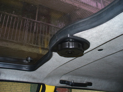

Ja mam identyczny szyber. Jakoś nie kojarze by były tam jakieś dwie śróbki :/

Od spodu szyby, skierowane w gore, musisz go najpierw otworzyc
Ile maksymalnie ci sie podnosi szybka do góry po otwarciu
bo u mnie szczelina miedzy dachem a szyba ma 4cm ??
Kilka razy widziałem CC z dachem podniesionym na około 10cm.

z zew moj wyglada bardzo podobnie ale w srodku mam wajche ktora otwieram szyber, po otwarciu jest ok 10cm szpary
