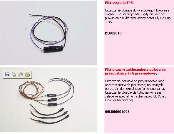

> wydaje mi sie ze dobrym rozwiazaniem jest zalozenie filtra na ten kabel, nawet kolega z autokacika zaproponowal cos, ale nigdy tego nie zrobilem
Jaki filtr. Przeglądałem w sieci widziałem jekieś filtry ale nie zanam się i niewiem czy to są właściwe. Mechanik ma zrobić mi filtrację za pomocą wtórnika emiterowego. Jego zadaniem ma być filtrowanie zakłóceń(impulsów) które przedostają się do TPS-a z komputera gazowego.Widoczne są one tylko na oscyloskopie. Najważniejsze jest aby mechanik który ustalił przyczynę wyeliminował ją skutecznie potwierdzając na oscyloskopie. Liczy się dla mnie tylko usunięcie przyczyny

gdyby ktoś szukał schematy prostego filterka wink.gif [image]6123f0531e47998f.gif[/image]
> gdyby ktoś szukał schematy prostego filterka [image][/image]
Mam pytanko czy może sam stosowałeś ten filterek bo po ostatnich przejściach to dmucham na zimno.
Nie, nie próbowałem , ale znalazłem go na elektrodzie i był kilkukrotnie polecany więc myślę że spełnia swą funkcje.
Rozważam jego zastosowanie , może w nadchodzący weekend

Objawy mam podobne, jak opisane wyżej, odlączyłem wtyczkę od TPSa i obroty nareszcie spadają do prawidłowej wartości ~850 obr/min.
Odgrzewam temat, bo chcę sie dowiedzieć, czy ktoś z Was zastosował to rozwiązanie z filterkiem i czy działa.
