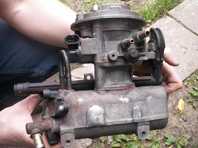

jesli chcesz to na kompie z 1,1MPI obsluzyc to musisz do nowego kolektora przelozyc mapsensor ze starego, trzeba z boku kolekotra wywiercic 3 otworym 2 z nich nagwintowac, przykrecic mapsensor i gotowe ok.gif

ok dzięki za foto , jutro giełda to sobie poszukam odpowiedniego. a jeszcze pytanie jak potem z puchą filtra? bo orginalna pewnie nie podejdzie od mpi?
