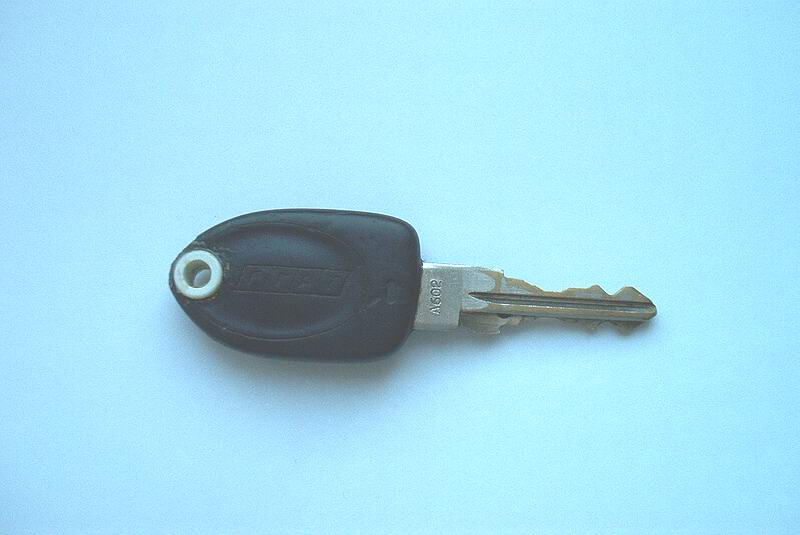

Przerwało mi się uszko od kluczyka (Mk1) w związku z czym, kluczyk i pilota muszę nosić osobno. Niestety, z drugim kluczem jest dokładnie to samo. Macie może jakiś pomysł, jak to naprawić?

Mój patent. Bierzemy zwykły plastikowy kołek rozporowy fi 6 mm najlepiej z kołnierzem.
Przycinamy go na wymiar, wklejamy w "przerwaną dziurkę" wink.gif za pomocą jakiegoś lepidła typu butapren czy inny distal, potem z drugiej strony "rozpłaszczamy" na gorąco wystającą część kołka, aby nam nie wyleciał... smile.gif

Na razie obkleiłem Poxiliną i pomalowałem na granatowo markerem wink.gif Zobaczymy, ile to przetrwa. Jeśli się zaraz rozsypie, przetestuję patent z białymi kółkami.
Ja wywierciłem dziurke i nic sie nie uszkodziło. Ale i tak trzeba ostrożnie z tym wierceniem.
Niedawno w "Motorze" było o tym przy prezentacji używanego Punto i było foto kluczyka z przewierconym drugim otworem obok oryginalnego.
> nie mam skanera, fotke zrobilem
> w celach pogladowych ofkorz...
