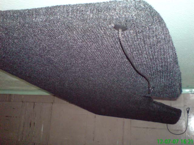

Zmontowałem takie coś:
Musiałem uszczelnić taśmą bitumiczną, bo półka posiadała otwory bardzo krzywe i ciut większe od potrzebnych:
I teraz pytanie:
Co zrobić jeszcze aby półka nie drgała leżąc swobodnie w miejscu do tego przeznaczonym?
Jakieś patenty?
Pierwszy raz robiłem półkę ruchomą.
Do tej pory bawiłem się w autach typu sedan, gdzie półki są na stałe.

raczej nic z tym nie zrobisz. taki to urok głosników w półce. ale to nie są te za 75zł prosto z auta? grinser006.gif

Nie... To są za 220 nówki ze shopa.

nie wiem jak to jest w twoim samochodzie. ale sproboj podkleic to miejsce na ktorym lezy polka uszczelka siakas grinser006.gif
nie wiem czy Ci coś w tym przeszkadza, bo mi wcale

Właściwie półka ma metalowy stelaż... Ale może drgać na mocowaniach.

No właśnie to nie jest dla mnie... I nie mam w tej chwili samochodu pod ręką... Przyjedzie właściciel to dopiero będziemy mierzyli.

w mocowaniach półki tam gdzie się te kołeczki z boku półki wkłada powinna być guma ok.gif
także w miejscu gdzie leży półka (na plastikowych boczkach) też powinny być gumki po dwie na stronę ok.gif
przy tej konfiguracji, przy zamkniętym bagażniku nie jestem w stanie unieść półki ok.gif

co zrobić? wywalić i kupić nowa bez dziur, nie będzie sie trzaskało i drgało 270751858-jezyk.gif
