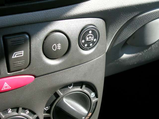

A przycisk całkiem ciekawy.....................ale jako znawca skromny.gif rożnych przeróbek jestem ciekaw jak poradzili sobie z wiązką przewodów w przełączniku wielofunkcyjnym?

Niom pikny jest 001.gif Miałem do wyboru ten lub taki prostokątny płaski i duży ale wtedy wypatrzyłem że jest idealnie pasujący w listwę... brawo.gif Ale poważnie to nieważne jaki przełącznik byle te gazory nam latały porządnie.

Mnie interesuje tylko fakt jak będzie potrzeba np zdemontować listwę crazy.gifmoże być problem..........ja mam port szeregowy( żeński i męski)-pinów wystarcza biglaugh.gif

Obym nie musiał odpowiadać w najbliższym i dalszym czasie na Twoje pytanie o demontażu listwy, ale prosiłem gazowników żeby nie robili zniszczeń za wszelką cenę żeby go tam umieścić tuk.gifwpysk.gifuzbroj_zlo.gif Może nie będzie źle.

> od gazu w miejscu przełącznika od świateł przeciwmgielnych
kurde wczoraj montowałem i że ja na to nie wpadłem...
