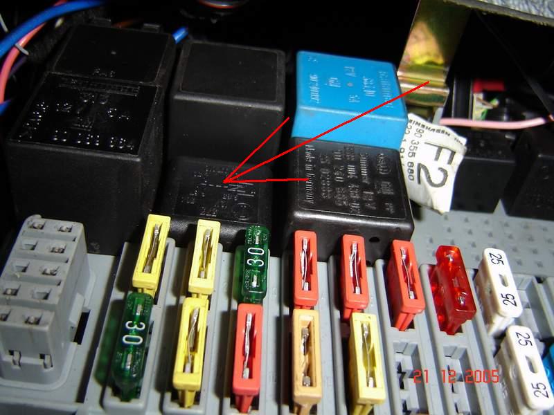

Mam jeszcze pytanko czy oznaczenie na nim : 03 447 012 jest seryjnym oznaczeniem tego przekaźnika czy jest ono uzależnione od producenta ,który go wykonał? Ciekawi mnie też do czego słuzy przekaxnik pierwszy z lewej u góry bo u mnie to miejsce jest puste?

Na 99% to oznaczenie Opla tego właśnie przekaźnika. Zaraz się upewnię.

3 447 012 to wg EPC przekaźnik stosowany w dieslach w obwodach:
podgrzewania filtra paliwa (leje ze śmiechu jak widzę: "zwykłe cedzidło paliwa" hahaha.gif )
w benzyniakach i dieslach:
wiatraka chłodnicy
w benzyniakach:
klakson
sprężarka klimy
immobilizer.
Jest to najzwyklejszy przekaźnik z jedną parą styków, więc może być również użyty w obwodzie tylnej szyby.

mam wlasnie ten przekaznik w lapie ... on odpowiada za podgrzewanie paliwa confused.gif
Bo go wyjąłem jak zmienilem ilosc biegow wentylatora i lezy sobie na polce yikes.gif
Edit: potwierdzma jest on prod. GM i ma 0 na poczatku (chyba pomijalne)

W 17DTL (17DR, 17D, 17TD też) te przekaźniki są używane i w obwodzie podgrzewania filtra, i wiatraka na chłodnicy. Ale to jest najzwyklejszy przekaźnik z jedna parą styków i może być używany wszędzie gdzie jest potrzeba zwykłego załączenia obwodu bez kobinacji typu: jak jest wyłączony to działa obwód A, a jak włączony to obwód B

Tak, EPC widzi ten numer jako: 3447012
