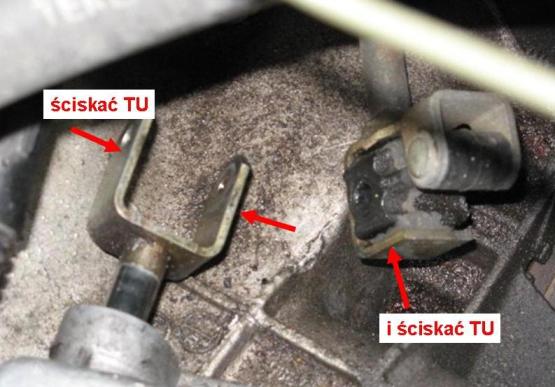

> zdjecia nie mam, ale chodzi o ta plastikową łączącą oba widełki
czy na tym zdjeciu jest ta kostka?
wyedytuj jesli mozesz i zaznacz ktora to.

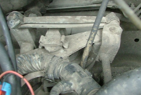

Oooooo super fota. Niech ktoś mi podpowie jeśli można poprosić o kolejność rozłączania tych elementów. Moga być numerki na focie co po kolei. Może jakiś manual ktoś zapoda jak to rozłożyć?

nie widac......i nie moge cos dołączyć zdjecia. złoma mam w robocie, nie komputer....
ze skrzyni od góry wychodzi "drut", widac go na twojej focie, odpowiedziałny za zmiane biegów, idąc po nim w dół napotkasz widełki i owa kostke w nich

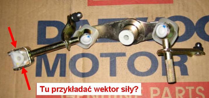

to tak woli podsumowania, zebym nie scisnal zle. zerknij kolego na fote i potwierdz czy moj umysl dobrze zrozumial przekaz tamtych watkow?
(fota pozyczona)
> watkow?
niom...idealnie pokazałeś wektory, analogicznie zrob z drugą parą widełek, tylko przed operacją wyjmij kostke

to dla wyjasnienia jeszcze. tak ma byc?
