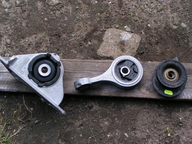

Znalazłem jeszcze na forum takie zdjęcie poduszek. Piszą tam, że pomogła wymiana tej środkowej. Tylko to dotyczy Punto II, nie wiem czy w moim też jest taka. Może ktoś coś wie na ten temat.
Pozdrawiam.
> Właśnie mam to samo nie wiem jak to stwierdzili! Nie ma dla mnie "ten
> typ tak ma" tak mówią tylko ci co rozkładają ręce z bezsilności.
Możesz wierzyć lub nie ale w PII efekt "szarpania" sprzęgła był, jest i będzie ponieważ większość użytkowników tego pojazdu stwierdza tą samą nieprawidłowość tzn, TTTM. Możesz wojować z serwisami fiata, założą Ci nowe sprzęgło a po 5-10kkm efekt szarpania sprzęgła powróci, pozostaje się z tym pogodzić lub zmienić model auta.
