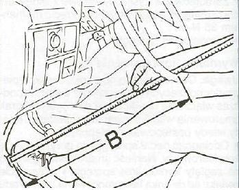

w jakiej pozycji znajduje się pedał sprzęgła względem pedału hamulca?
powinien być nieznacznie wyżej

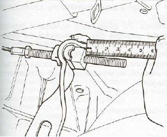

co do skrzypienia, przyjrzyj sie miejscu gdzie linka łączy się z "dźwignią" wyłączania sprzęgła
dam obrazek, który będzie pomocny (również w ew. regulacji linki)

"książkowo" powinno być tak:

Jesteś pewny, że to skrzypi sprężyna? Ja też dałbym sobie włosy obciąć, że to pod pedałem mi rypie a okazało się, ze wystarczyło psiknąć suchym smarem po nakrętce i zawleczce linki na skrzyni (pierwszy obrazek azji). Dżwięk się niósł po lince.
A linka była nówka sztuka i rypiało od razu (okolice mocowania do pedału wysmarowałem solidnie przy montarzu linki).
