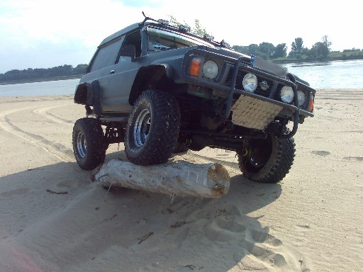

chyba wiem co czujesz
ja pojezdzilem z kumplem czyms takim
i tez sie napalilem na jakiegos terenowca
juz szukam
