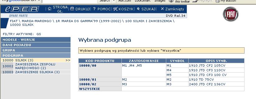

> nie kolego to było seryjne w/g papierów 150KM
> w marei było 130KM bez zmiennej geometrii
guzik...
na samym poczatku było kilka egzemlarzy ze stałą geo, później były CF2 ze zmienną geo...
pod koniec podobno były też CF3 ale to chyba cuda...
zarówno jedne jak i drugie miały 136KM
tutaj masz jak byc napisane 136CV...

gdzie?
szukam w róznych ogłoszeniach i wszedzie jest 96kW lub 130PS
> gdzie?
w załączniku 136CV!!!
eper pokazuje....
> pokaż mi jakąkolwiek strone z danymi ze 2.4jtd miał w marysi 136KM
na tej stronie co dałem linka do turbo od Marei 2.4 JTD napisali nawet że ma 140KM wink.gif
> nawet że ma 140KM
> a w Eperze twardą podaja że ma 136 KM
w alfi zaokrąglili w góra w fiacie w dół...
taka polityka chyba...
> eper pokazuje....
eper sreper szukam w ogłoszeniach w całej euro i tylko 130
no dobra dobra...
piszez boku 130 JTD to każdy tak pisze.a ze jest inaczej nikt nie docieka...
na pewno nie jest 130 tylko 136...
