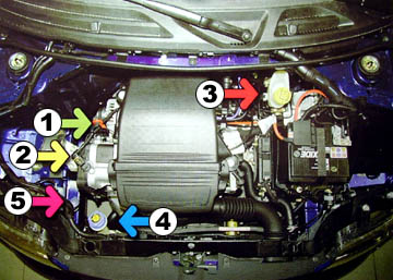

Jak to zrobic? Ktory to przewód? Prosze o rade.

są 2 , do tego na chłodnicy ciężko się dostać, drugi jest na przewodzie gumowym prowadzącym do nagrzewnicy, mniej więcej tu gdzie "3", wystarczy go lekko poluzować i kiedy zacznie wyciekać płyn zakręcić.

są dwa:
Na węzu do nagrzewnicy
i na chłodnicy

dokładnie w tych okolicach
