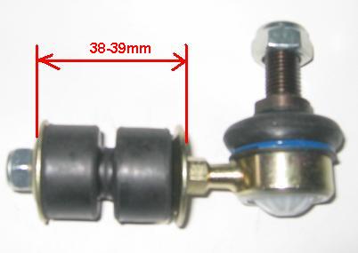

Skoro szukałeś, to powinieneś trafić na ten obrazek:
Kilka razy był pokazywany. Chyba, że to nie o ten łącznik chodzi... wink.gif

no niestety nie o ten ja mam u siebie 18mm wciskane plastykowo- gumowe
o takie jak w zalaczniku
pozdro
Ten, ten... wink.gif Ten wymiar na "moim" obrazku to prawidłowe dokręcenie nakrętki aby jeżeli chce się zapewnić żywotność łącznika.

podany wymiar 38-39 mm mierzy się suwmiarką ; w takiej odległości między sobą mają być podkładki metalowe po przykęceniu końcówki do wahacza idea.gif
