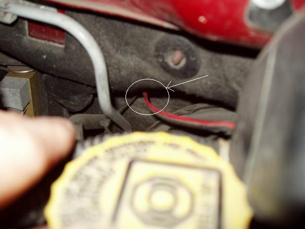

> Zrobiłem fotki gdzie to jest.
Jutro obadam. Dzięki.
A już byłem w desperacji i gotów do dziurawienia tej gumy, co jest naokoło głównej wiązki w przegrodzie.
O tej:
przydałby się dławik i podwójna izolacja, przynajmniej od strony komory silnika. Kosztuje to grosze a zabezpiecza przed przetarciem przewodów i zwarciem.
wszystko jasne
przede wszytskim u Ciebie jest inne wygluszenie - jest to cienka mata i nic wiecej u mnie jest to cos na styl maty wygluszajacej grubej na ok moze nawet 2 cm
przelot o ktorym piszesz i ktory widac na zdjeciu z racji tego ze masz silnik 1.2 jest niewykorzystany u mnie czyli silnik 1.1 tamtedy idzie linka gazu
zreszta widac i mate moja i sam przelot o ktorym mowimy na zdjeciu ponizej - sorki za slaba jakosc zdjec ale na szybko telefonem robione

> To daj jeszcze bezpiecznik zaraz za akumulatorem, bo jak ci się
> zewrze to poleci 100 amper i peszelony ci wyparują razem z
> kabelkami
jest jest - dokladnie go widac na przewodzie i to niezbyt duzy bo 15A
> Niestety muszę się zgodzić... Nie podoba mi się to rozwiązanie za
> bardzo - za dużo krawędzi blach ndwozia po drodze o które można
> przeciąć kabel. Zaraz biorę się za dzirawienie gumy - podszybie
> już zdjęte.
> A co do dziury, którą ma Vito ... Niestety to jest 1.1 i tamtędy
> idzie linka gazu jak Pisał Rejmi.
po co rozkręcać podszybie? przeciez jest przelotka na linkę otwierania maski!! waytogo.gif
> otwierania maski!!
Zresztą prąd już jest - z grubego czerwonego kabla do body.
Edit: ktoś może pamięta gdzie można się wpiąć do awaryjnych? Pamiętam że kiedyś była o tym mowa, ale kto?, gdzie?, kiedy?...
> wszystko jasne
> robione
1.3 mam! zlosnik.gif Wychodzi na to ze w 1.2 i 1.3 sprawa jest prosta! hehe.gif
> 1.3 mam! Wychodzi na to ze w 1.2 i 1.3 sprawa jest prosta!
1,2 1,3 ale nie masz linki gazu smile.gif i calkiem inne wygluszenie od strony kabiny przy okazji smile.gif
> 1,2 1,3 ale nie masz linki gazu i calkiem inne wygluszenie od strony
> kabiny przy okazji
> nie spieram sie - myslalem ze twoj to 1.2
> bywa...
