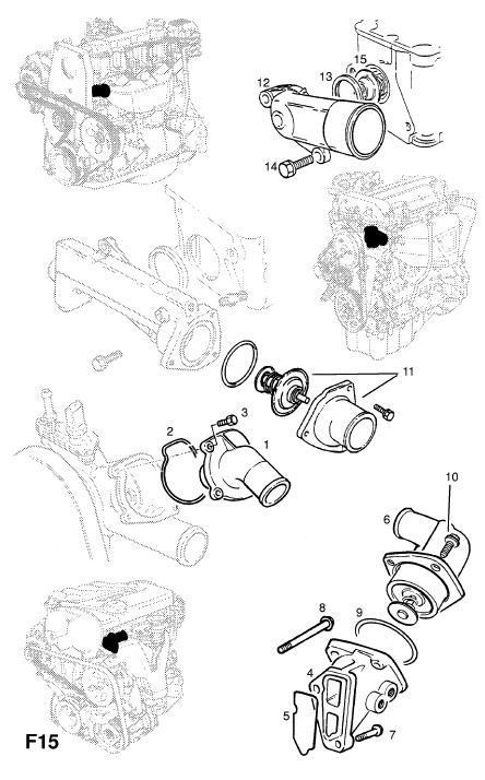

A gdzie on sie znajduje?
Moze mala fotka?
> Moze mala fotka?
Nie podajesz jaki konkretnie masz silnik więc musisz zadowolić się czymś takim:
