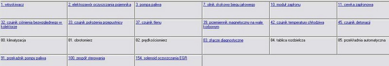

astra.autokacik.pl -> dzial download tam sa schematy.
Jest wsrod tych schematow ten silnik. Popatrz, poanalizuj a jak bedziesz mial jakies watpliwosi to pytaj wink.gif
Dzięki lelek smile.gif Kiedyś wieczorem trochę (dużo) googlałem za podobnymi opisami i przypomina mi właśnie taki szary obrazek gdzieś w sieci... ale nie zapisałem go sobie na kompie. Sprawdziłem dzisiaj zasilanie i kilka innych sygnałów i wynika, że się zgadza.

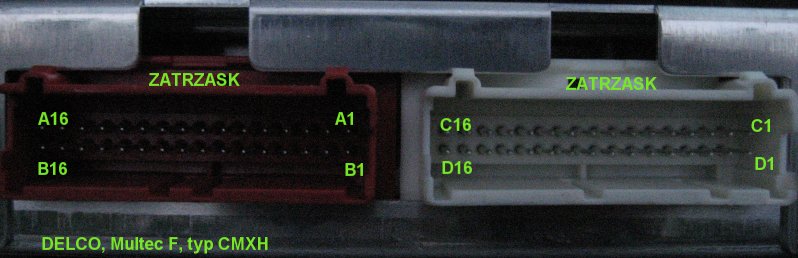

Nie jestem biegły w czytaniu schematów, więc spytam jak rozpoznać który to kabelek np. od wtryskiwacza (bo tego szukam) i który z dwóch wtyków ECU?
Na wtykach chyba nie ma oznaczenia A i B z tego co widziałem, no chyba, że na samym ECU, ale aż tak głęboko nie zanurkowałem do auta...

Na życzenie numeracja pinów w załączniku zeby.GIF - akurat pstryknąłęm sobie fotkę bo mam krótką pamięć zeby.GIF Widok na złącza ECU - zatrzaski od wtyków na górze.
