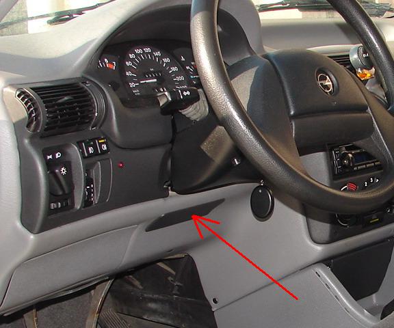

Głupoty opowiadasz.. Wtyczka do przekaźnika jest w ?:
> Lelek sorki ale to znowu zdjątko Twojej asterki
Myślałem, że chodzi o wtyczke do pzrełacznika
