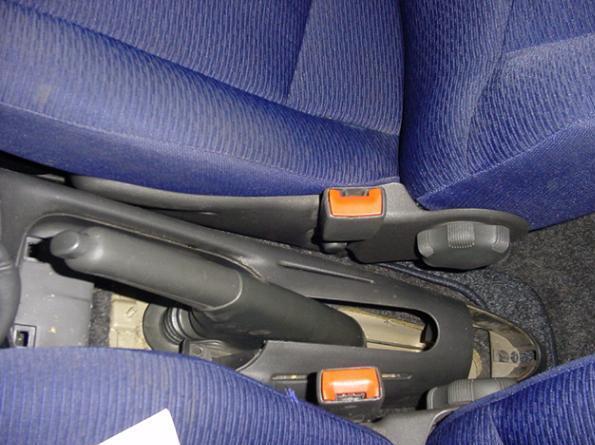

> przegląd techniczny - jedynie problem był z nierównomierną siłą
> działania hamulca ręcznego - w jaki sposób reguluje się ręczny w
> P2?).
na początek sprawdzić linki, czy któraś się nie zacina w pancerzu.
Nie wiem jak w mk2 reguluje się naciąg linek, ale jeśli typowo to sprawdzić naciąg śruba ukrytą pod dźwignią ręcznego.
No i wreszcie, na koniec, pozostaje rozebranie ''wadliwego'' bębna i sprawdzenie czy tam coś nie poszło.
Przy tym przebiegu można bez obaw zacząć od końca, rantu jeszcze nie powinno być.

Nożny hamulec działa idealnie (wynika tak z testów), więc to chyba nie bęben.
PS: Gdzie pod dźwignią ręcznego jest ta śruba?
> nie bęben.
jak zdejmiesz mieszek z dźwigni to będziesz widział linki na 'kołysce' i śrubę regulującą naciąg.
Jeśli nożny jest równy to ja stawiam na zatartą linkę, wejdź pod auto i sprawdź pancerz.

Masz do wymiany linki hamulcowe. Miałem dokładnie to samo u siebie.
Ręczny był używany raz na ruski rok i to jest tego efekt.

Dostałem się tam demontując popielniczkę za hamulcem (tylną).
