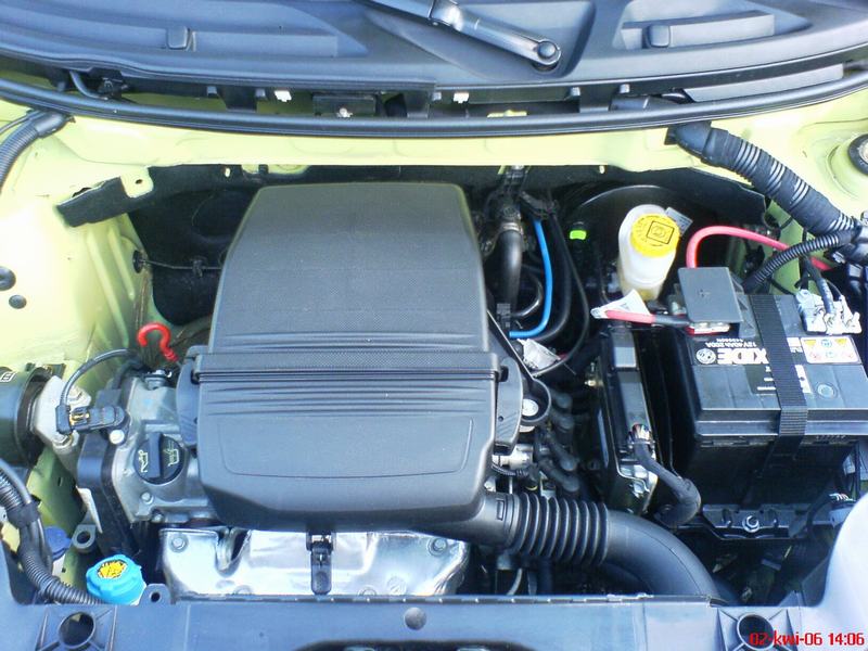

W Pandach z nową głowicą jest zakręcany korek, było gdzieś na forum zdjęcie.
> zdjęcie.
np.
> zdjęcie.
No to Fiat mnie zaskoczył... aż taka zmiana na lepsze... takiej burżuazji to sie nie spodziewałem smile.gif

> wypadku tylko pogiete zawory i glowica przez to do roboty
Czyli rozumiem że jak mam stary korek (gumowy), to mam tę bezpieczną wersję, i nawet jak pasek mi się zerwie, to mi się silnik nie rozleci i koszty ograniczą się do holowania i założenia nowego paska, dobrze kumam ?
U mnie od razu mechanik w ASO założył obejmę przy pierwszym przeglądzie.Jest całkiem inaczej. U mnie zawsze w tym miejscu i w okolicach korka poci się silnik. Myślę, że ten zabieg powinien pomóc. Pozdrawiam.
