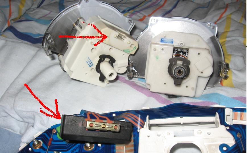

Właśnie próbuje przełożyć prędkościomierze w licznikach bo sprawiłem sobie taki z obrotkiem, lecz natrafiłem na problem. Problemem jest kostka która nie pasuje i nie wiem do czego ona jest i czy jest potrzebna.W jednym liczniku można ją bez problemu odkręcić a w drugim jest w środku na stałe i tylko podpina się taśmę.
W załączniku fotki.
Arek

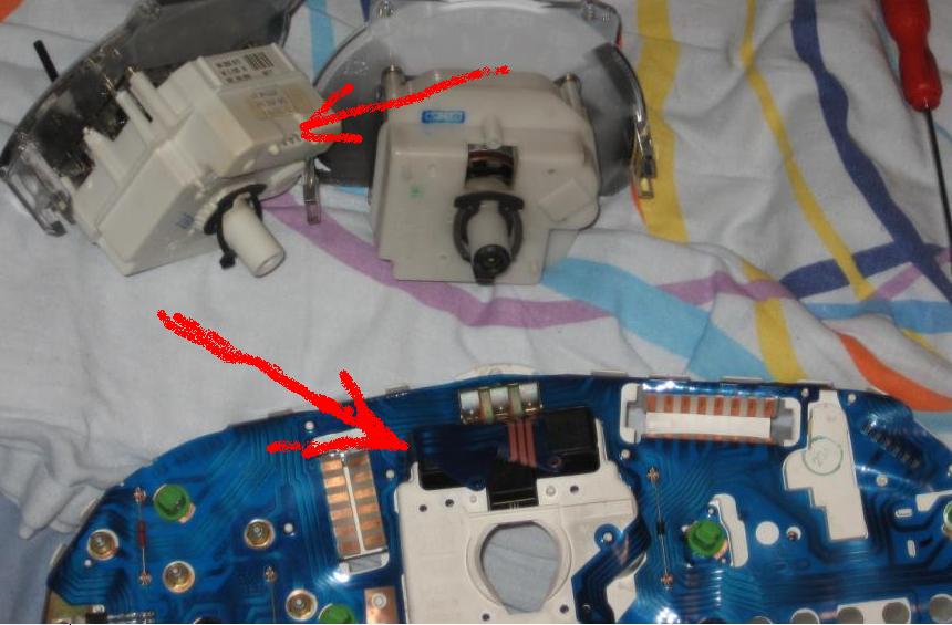

Fotka nr.2

Jest to czujnik przebytej drogi. jeśli jej nie podepniesz(a jeśli miałeś licznik wcześniej z tą kostką)to może Ci wywalać błąd 24 i do tego będziesz miał problem z wolnymi obrotami....

A jest znaczenie jaka tam będzie kostka z mojego czy innego licznika?
Bo mogę zamontować swój prędkościomierz aby zachować przebieg i ta kostka jest wewnątrz niego inie będzie podpięta a ta podpięta będzie sobie wisiała na taśmie lub jakoś przymocuje żeby nie dyndało.
Czy mogę tak zrobić?

niestety nie po ten czujnik działa na zasadzie z czytywania impulsów z tego koła w środku licznika- widać takie kółko z miedzianymi przerywanymi paskami. najlepiej by było jak byś swoją taśmę podpiął pod ten drugi czujnik... O ile się nie myle(najlepiej sprawdzić miernikiem) to patrząc od tyłu licznika od lewej: + po stacyjce, w środku masa a od prawej sygnał z czujnik do komputera. Ale za to nie dam głowy bo dawno temu bawiłem się z tym czujnikiem...

jesli koniecznie chcesz miec swoj stary przebieg to pozostaje Ci w jakis sposob
polaczyc piny wychodzace z czujnika z tasma on dowego licznika

Dobrze prawisz: jest + po stacyjce, masa i sygnał wyjściowy na kilka urządzeń: do kompa, MIDa, radia, immobilizera i do brzęczyka ostrzegającego przekroczenie 120 km/h. Ma ktoś u siebie takie coś w aucie? grinser006.gif O widzicie, a taki szejk z Arabii Saudyjskiej ma (o ile jeździ Astrą... hehe.gif )
Będzie problem z przełożeniem bo nie bardzo widzę możliwość lutowania do folii...

Pochwalę się...Jestem po testach i jak narazie to działa wszystko prawidłowo.Przylutowałem odpowiednio jak w starym liczniku popatrzyłem gdzie idą ścieżki i tak samo zlutowałem, co do samego lutowania do taśmy to życzę powodzenia sciana.gifkażdemu który się za to weżmie.
Teraz pytanie czy jeżeli coś nie tak zlutowałem czy będzie dobrze i kiedy będę wiedział że coś jest nie tak? confused.gif
