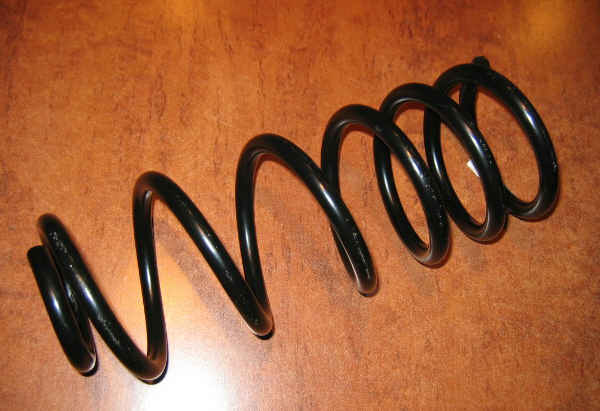

a co do tematu to nalezy obciac jeden zwoj, jak ci sie nie spodoba to mozesz zawsze wyciagnac i jeszcze troszke skrocic waytogo.gif
aha jak dobrze pamietam- ta paliowska sprezyna u dolu (pierwsze 2-3 zwoje) ma grubosc ok. 13mm, u gory (ostatni zwoj) cos kolo 11 mm, calosc ma 6 zwoji- dla porownania oryginala punto to cos okolo 12mm na calej dlugosci i 4 zwoje,
skracamy oczywiscie u gory

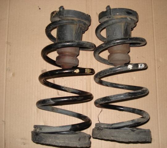

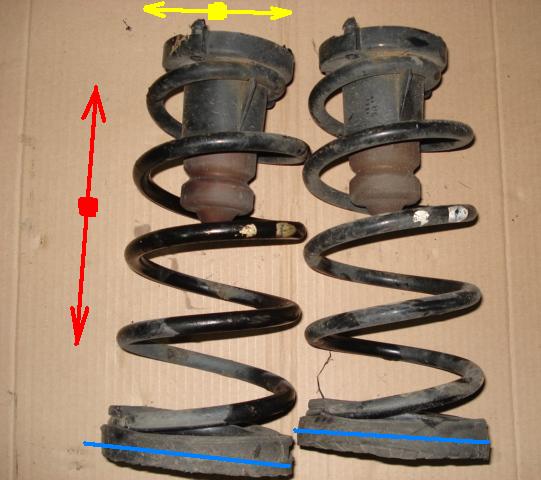

> Zdjecie na ktorym jak ktos wie moze pokazac gdzie uciac
ja u siebie tak ucinalem
zwoj niepelny o jakies 2-3 cm
amoki nie wylewaja nic nie rzuca itp.
zobacz w watku moim jak auto na nich stoi
