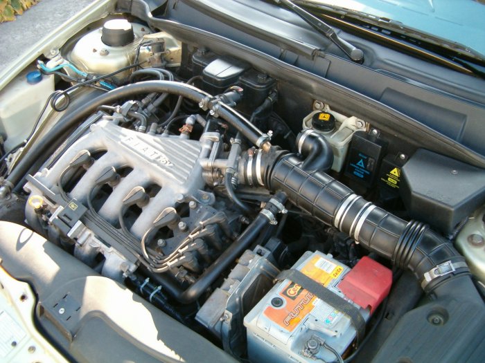

Co prawda ja nie mam klimy, ale zobacz gdzie u mnie w autku jest parownik (niestety zdjecie jest tak zrobione, ze samego parownika to malo co widac):
Tez jest dosc duza odleglosc miedzy parownikiem a mikserem (no ale metra to chyba nie ma), ale ja u siebie nie zauwazylem zadnych dziwnych objawow ani za duzych rozbieznosci w spalaniu.
Ja w tym miejscu mialem w Golfie ale obecnie ze wzgledu na klime nie ma tam miejsca.
