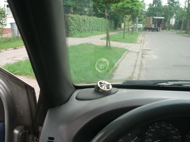

jezeli wyjmiesz kratke wentylacji bedziesz mial calkiem sporo miejsca na polozenie kabli. jak tylko zlapie jakis aparat wrzuce fote tweetera w miejscu orginalnego glosnika w podszybiu.
pozdro
Filip
wiem ze ustawienie tweeterow kloci sie tu ze sztuka, ale po kilku probnych odsluchach tak wlasnie bylo najkorzystniej.
