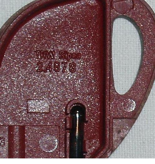

W mk1 jest to osobna puszka

W matce jest taki sam transpoonder jak w innych kluczykach , to centrala immo wie jaki klucz jest w stacyjce , porzez kolejność w czasie kodowania kluczy , pierwszy zakodowany klucz w układznie kode 1 jest matką

ogólnie podsumowując czy jeżeli przełoże tą pastylkę do swojego kluczyka założe ten komp z immo to powinno wszystko działać tak hmm.gifbo nie wiem czy dobrze rozumuję
Tak dokładnie , bedzie działac jesli wszystkie elementy beda od tego samego auta
