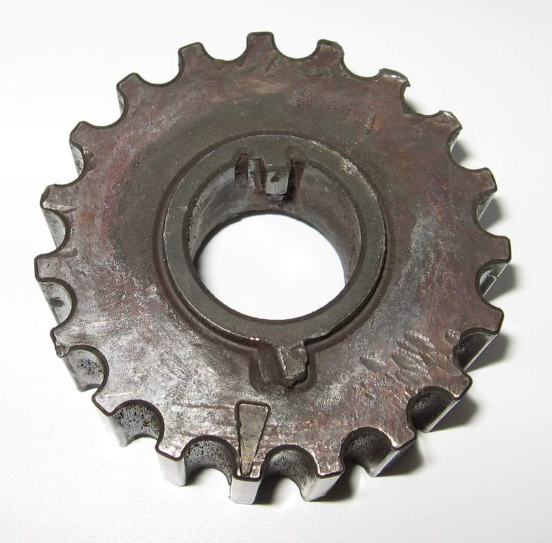

Ja mialem identyczny problem z identyczna astra.
Okazalo sie, ze kolo zebate rozrzadu, ktore jest na wale sie wyrobilo (klin mial luz) i zaplon nieznacznie sie przestawil.
Uszkodzenie wykazalo dopiero podlaczenie pod komputer.
Mechanik powiedzial, ze zdarza sie to w tych silnikach. (Pewnie po zbyt slabym dokreceniu nakretki zabezpieczajacej to kolo zebate przy wymianie rozrzadu)
