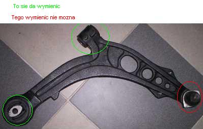

No to ja Ci napiszę tak
wymienić sie da dwie z trzech elementów pracujących w wahaczu. 279486220-wahacz1-wymiana.JPG czy jest to opłacalne niewiem.gif ja wymieniłem te elementy za koszt obu zapłaciłem 2lata(05.09.13) temu 68,- bez prasy i bez innych nietypowych urządzeń.
Co do trwałości to sworzeń jeszcze jest waytogo.gif i wymieniane elementy również wiec po 60kkm jest bardziej niż dobrze wiec uważam, ze zrobiłem dobrze-ale -wtedy robiłem całość łącznie z drążkami i amorkami i oczywiście doszedł jeszcze koszt zbieżności.
Wiec czy warto-Tak
no właśnie ja muszę wymienić to, co jest sfotografowane przed i po wymianie, czyli ta większa tuleja.
