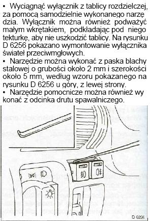

Witam kolegów. We włączniku halogenów jest kontrolka sygnalizująca ich włączenie. U mnie ta kontrolka nie zawsze się świeci i nie wiem czy jadę z włączonymi halogenami czy też nie. Jak można wyjąć włącznik aby usunąć tę niedogodność?
Po prostu trzeba wydlubać. Masz Etzolda czy wkleić instrukcjęze swojego?

Mam na drugim kompie ale system padł (dobrze że mam dwie partycje smile.gif) więc proszę wklejenie swojego.

i już działałem - wyłącznik wystarczy lekko podważać cienkimi śrubokrętami góra/dół i wyjdzie.... ja się bynajmniej nie namęczyłem
rozebrałem też włącznik, poczyściłem styki, podoginałem blaszki i .... lipa
tzn. kontrolka zapala się częściej niż przed czyszczeniem, aczkolwiek raz na kilka razy zdarza się jej nie zapalić...
coś musiałem przeoczyć, mimo że budowa jest raczej prosta...
mam nadzieję, że Koledze pójdzie lepiej
pozdrawiam

Poszło, dzisiaj wyjąłem włącznik, pogrzebałem w nim i ... kontrolka pali 100/100 yay.gif
