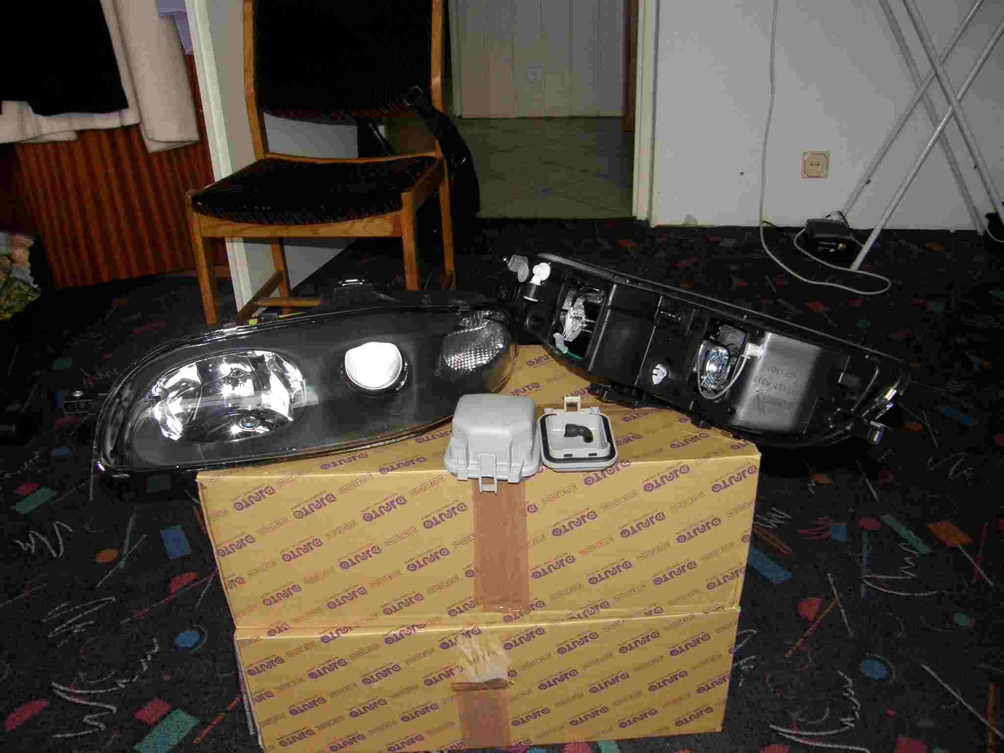

Przyszły soczewki.
Długo znosiłem oswietlenie fabryczne i dopiero teraz.Przyszły wszystko mające soczewki DJ Auto po 160 zeta za sztukę i 20 za przesyłkę.I pytanie czy przerabiać od razu trzpień silniczka czy do tego czasu coś poprawili w konstrukcji lampy.?

Ja zakładałem w tamtym roku, też DJ Auto, nie musiałem nic przerabiać, świecą na dobrą wysokość.
Zamontuj i zobacz jak świecą. Może też nie będziesz musiał nic robić, a nawet jak trzeba będzie przerabiać trzpienie, to silniczki sobie bez problemu wyjmiesz i to zrobisz.
Soczewki zamontowane.Fajnie świeci.Najśmieszniejsze że zawsze myślałem że soczewka to są światła długie.Były komplikacje z podłączeniem bo DJ Auto pitoli instalację wewnętrzną lampy/dzięki Patre/trzeba było przepiąć przewody.Szpara na dole jest ale nie jestem aż takim estetą i na razie nie skracam trzpieni silniczków.Następny etap to HiD-y.trzeba poczekać na przypływ $$.A tak na marginesie.HiD-y gdzie zakładacie na krótkie czy długie??.Stare lampy też już do niczego się nie nadają.Mają przepalone dziury w plastiku od góry.
