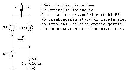

A w astrach gdzie rozdzielona jest kontrolka hamulca awaryjnego od kontrolki poziomu płynu jest zastosowana pewna sztuczka wink.gif
Nie zdziwiło Cię nigdy, ze po włączeniu zapłonu zapala się kontrolka (!) ? Przecież płynu jest odpowiednia ilość to jakim cudem się zapala?
Ano takim, że Opel przewidział kontrolę sprawności tej żarówki, Zapala się aby pokazać że jest sprawna. Zrobione to jest bardzo prosto - za pomocą jednej diody. Zaraz zapodam obrazek kolegi Charly'ego:
Kiedy włączasz statyjkę na bezpieczniku F7 pojawia się napięcie i płynie prąd przez żarówkę H5 , diodę do styku D+, który kiedy silnik nie pracuje jest na potencjale masy. Żarówka świeci.
Odpalasz auto, alternator zaczyna pracować, na styku D+ pojawia się potencjał dodatni, prąd w opisanym wyżej obwodzie przestaje płynąć bo stracił masę. Żarówka H5 gaśnie. Zapali się dopiero po zwarciu wyłącznika S11 (czujnik poziomu płynu) lub gdy alternator przestanie ładować.
Dlatego zanim zaczniesz cokolwiek robić - zmierz napięcie ładowania na wolnych obrotach.

Toż od samego początku sugeruję, że masz problem z ładowaniem (GembalaP też o tym wspomniał). Pokazałem rysunek i wytłumaczyłem jaki jest związek z kontrolki (!) z alternatorem. Zmierz w końcu to napięcie na akumulatorze i na alternatorze na wolnych obrotach i będzie wszystko jasne. smile.gif Od początku obstawiam kiepskie szczotki w alternatorze.
