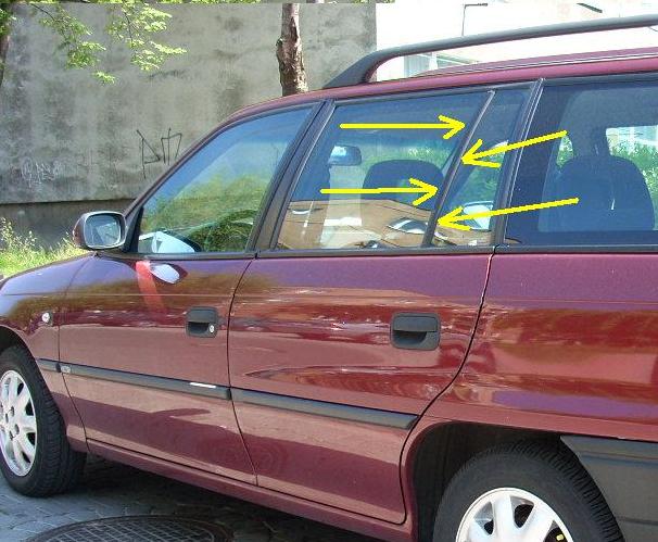

Listwa w tylnich drzwiach w szybie nie wiem jak to się zwie
panowie czy element zaznaczony na fotce poniżej można wymienić?- ponieważ u mnie ta listwa jest cała w parchach i za parę tygodni podejrzewam ze nic z niej już nie zostanie bo wszystko już będzie zżarte.Jak nazywa się ta część-listwa?

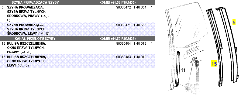

Wg EPC nazywa się to szyna prowadząca nr części (lewe tylne drzwi 90 360 471 prawe 90 360 472

czy aby kolega się nie pomyłił?mógłbyś zrobić zrzut z epc?dzwonilem do sklepu z czesciami do opla i powiedzieli 150 zł za tą czesc (o takim nr co podaleS) sciana.gif

A moze poprostu to ladnie wyczyscic, dobry podklad i pomalowac ??
Powiem ci ze tu nie ma co juz czyścić biglaugh.gifzostaje tylko wymiana oslabiony.giffrown.gifwrrr.gif
