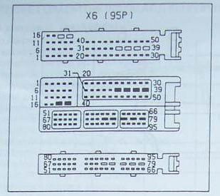

poszukuje opisu złacza X6
jak w temacie poszukuje opisu złącza X6
poszczególnych pinów w gnieździe x6 oraz wtyczce do niego
Sklejek, będzie problem. Mam do dyspozycji 3 różne schematy i każdy z nich ma się nijak do tego co jest w rzeczywistości. Jedyne co mogę Ci zaproponować to numerację pinów a i tak różnice bedą....
moje złącze wygląda tak jak środkowa część obrazka wrzucona przez lelka
ale duża część przewodów ma inne kolory, niektóre pasują do schematów sprzed 1995 roku,
niektóre do tych po; niektóre zasilania są "po stacyjce" zamiast stałe itd.
