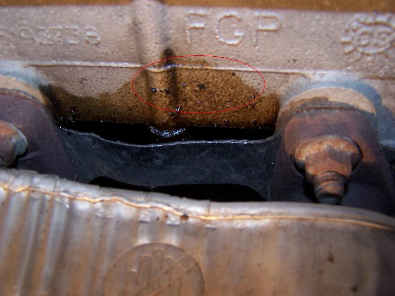

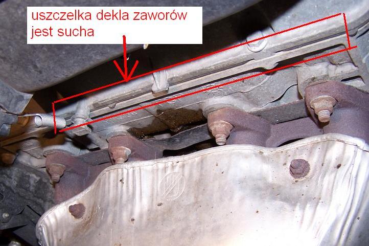

Nie wiem skąd ten wyciek czy z uszczelki zaworów czy głowicy?
Foty poniżej:
Wtedy miałbyś górę ochlapaną, a na zdjęciach wygląda to, jakby właśnie olej gdzieś spod głowicy uciekał

A zobacz czy pokrywa filtra powietrza nie jest tłusta od spodu , bo może spadł wężyk odmy przy filtrze i skapuje po obudowie na głowicę , bo coś ta plama wysoko jest hmm.gif , jeżeli nie tam to zdejmij osłonę kolektora i zobacz skąd ten wyciek ma źródło , spod głowicy po 54 kkm to byłby wyjątkowy pech hmm.gif

Dziwnie to wyglada, bo napwno nie jest to wyciek spod pokrywy zawrow. Jakos nie wyglada tez na wyciek spod glowicy, bo uszczelka pod glowica jest nizej, ponizej kolektora wydechowego. A kolektor wydechowy szczelny?? hmm.gif

Może jakaś wada marteriału i mikropękniecie się zrobiło , bo rzeczywiście symetrycznie od kanału wyciek się rozpościera hmm.gif
Wydaje mi się , że tu jakaś rysa jest , wytrzyj to szmatą i zobacz czy stąd nie leci ok.gif
