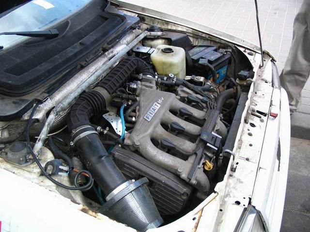

a tak ten silniczek wygląda w Uniaku to jest auto od kolegi z klubu ale nie wiem od którego i nie wiem z jakiego auta jest ten silnik

W ten weekend na OZU miałem przyjemność być pasażerem puzonka rakiety serduszka.gif
To uno chce jechać spineyes.gif a skomplikowanie swapa zależy w dużej mierze od samego swapującego. Jeśli dla kogoś wymiana klocków hamulcowych to robota dla serwisu, to lepiej niech się za swap nie zabiera po polegnie, ale dla kogoś co to i owo w temacie wie - to jest bardzo do zrobienia.
uno 1.6 16V śmiga niesamowicie, marzenie, ale turbo idzie lepiej - normalka.
