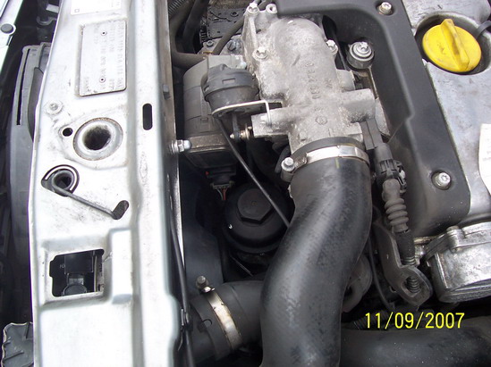

Proszę o pomoc. To moje początki z AII no i z dieselem.
Jakąś godzinę temu wsiadam do auta, odpalam a tam check engine nie zgasł (Kontrolka auta z kluczykiem zgasła po chwili - dłuzej niż zwykle) ale check engine się został. No ładnie sobie myślę oslabiony.gif Parę godzin temu jechałem i było wszystko OK.
Ruszam, jadę, auto wyraźnie nie ma kopa, a wogóle nie da się przekroczyć 3000 obr. Pojeździłem chwilę, zgasiłem i poodpalałem kilka razy i nic. Otworzyłem maskę i lukam, chociaż sam nie wiedziałem na co patrzeć (nie znam jeszcze tego silnika). Rzuciła mi się jednak w oczy pewna wtyczka widoczna na fotkach poniżej (nad filtrem oleju z lewej strony): Od czego ta wtyczka jest ?
Wtyczka ta dyndała sobie luźno. Przypomniało mi się, ze w zeszłym tygodniu mechanik który wymieniał mi olej, filtry itp odpinał ją żeby mieć lepszy dostęp do odkręcenia filtra oleju. Widocznie słabo ją wcisnął i wyskoczyła mi dzisiaj na jakimś wyboju. Wcisnąłem ją więc na swoje miejsce i przejechałem się. Auto odzyskało kopa, obroty w pełnym zakresie, tylko check engine nadal się pali hmm.gif . Nie zgasł. Wydaje mi się, że powinien skoro niby usunąłem przyczynę. Czy się mylę ?
Czy tego checka trzeba wykasować Techem czy sam zniknie ? Jest coś takiego w AII że zniknie po iluśtam uruchomieniach silnika ? Czy aby na pewno usunąłem przyczynę ? Poradźcie coś.

dzięki, ale przyczynę juz znalazlem. Jak pisalem wyżej to ta luźna wtyczka. Wpiąłem ją porządnie i auto hula aż miło.
Nadal chciałbym dowiedzieć się od czego ona jest. Właścicieli 2.0dti albo dtl albo może i 2.2 proszę o podpowiedź, powinniście wiedzieć.
A tak przy okazji żona naprawiła mi auto hehe.gif. Pojechała do miasta, wróciła po 2 godzinach i mówi, że już nic się nie świeci. Była w kilku miejscach i kilka razy odpalała i gasiła auto. Ja wcześniej też trochę krótkich tras miałem i chyba podziałało ileśtam razy odpalenie i zgaszenie auta. Nic się już nie świeci i zapindala auto jak dzikie.

Jeśli chodzi o wtykę to najprędzej się dowiesz tutaj Vectra Klub Polska
tam mnóstwo osób ma 2.0 bądź 2.2 DTI i oni mogą nam dużo pomóc z dieslami. Jeśli chodzi o błędy kasowalne tylko i wyłącznie techem biglaugh.gif nie polecam w DTI zwierać klem... jak zwalisz jakiś sterownik to ... no.gif pzdr waytogo.gif
