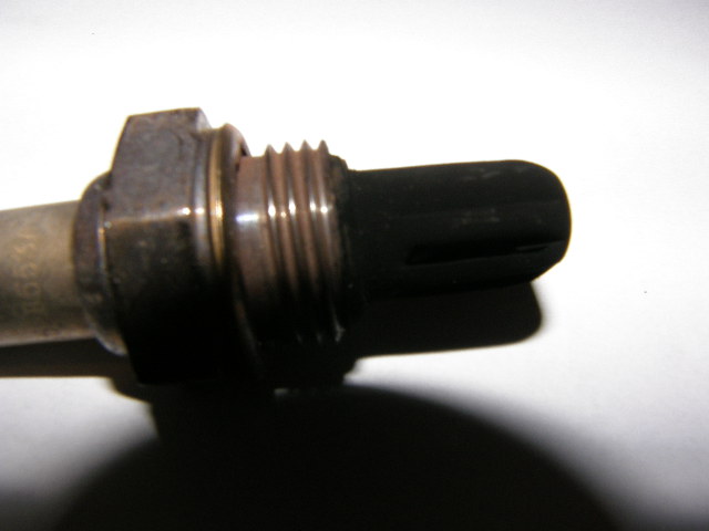

> Ps. sonda, którą wykręciłem była cała czarna i zasadzona
przejechałem ok. 60km. Czarna jakby w sadzy była końcówka sondy - ta część która jest schowana w dolocie. Jutro wrzucę fotkę.
Pozdrawiam.
To moja zasadzona sonda. Nie wiem czy tak powinna wyglądać - czy to może oznaczać jakąś usterkę?
to na pewno sadza!!!
pzdr
> Zbyt bogata mieszanka
Tyle, że mi wyskakiwał błąd 44 czyli za uboga mieszanka
Skoro sonda odczytywala ze jest uboga to pewnie ECU wzbagacalo ja aby otrzymac optymalna. A ze sonda kaput wiec wzbogacalo w "niekonczonosc" dlatego jest sadza.
